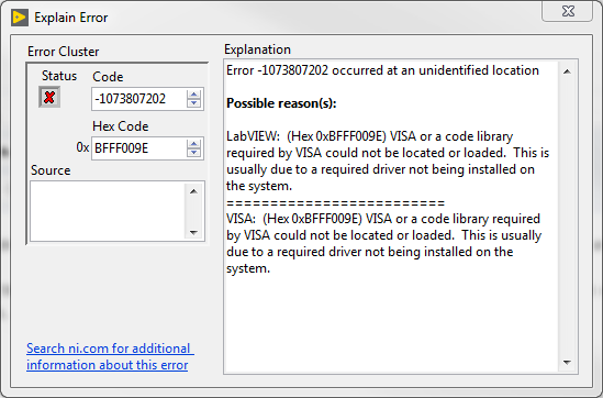

當使用NI-VISA與LabVIEW或NI-MAX中的裝置通訊時,我得到下面的錯誤:
Error -1073807202: A Code Library Required by NI-VISA Could Not Be Located。
我要如何解決此錯誤?
