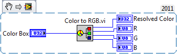

如果您想要以编程方式更改颜色,则需要使用
Color to RGB.vi
函数将其解析为RGB组件:

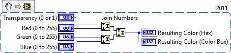

在对红色,绿色和蓝色组件进行所需的修改后,您可以使用
整数拼接
(Join Numbers
函数(确保包含0表示透明度)或使用
RGB to Color.vi
将它们重新组合到一个颜色盒中,示例如下:
