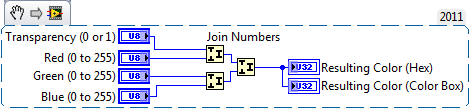

프로그래밍 방식으로 색상을 변경하려는 경우, 색을 RGB로(Color to RGB.vi) 함수를 사용하여 해당 색상을 RGB 구성 요소로 변환해야 합니다.
빨강, 녹색 및 파랑 구성 요소를 원하는대로 수정 한 후에는 숫자 결합 기능 (투명도에 0을 포함해야 함)을 사용하여 색 상자로 다시 결합할 수 있습니다. 또는 다음과 같이 RGB를 색으로(RGB to Color.vi) 를 사용하여 색상 상자로 다시 결합 할 수 있습니다.
