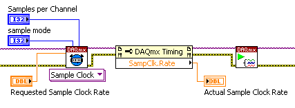

LabVIEW 프로그램에서의 접근:
샘플 클럭(Sample Clock) » 속도(Rate)를 선택하면 DAQmx 타이밍 속성 노드를 통해 사용되는 실제 샘플 속도를 읽을 수 있습니다. 아래는 LabVIEW에서의 예입니다:
그림 1: DAQmx 타이밍 프로퍼티 노드를 사용하여 강제 샘플 속도 읽기
