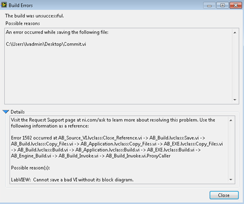

  • 尝试使用 LabVIEW 生成应用程序时出现错误 1502:
生成以下文件时发生错误:
<文件路径>
VI 在生成过程中损坏。打开程序生成规范并启用调试以包括前面板和程序框图。
  • 当我生成 LabVIEW Sound and Vibration工具包的交付示例之一时,出现错误 1502
当应用程序生成器由于与某些必需组件的链接较弱而尝试加载 VI 依赖项或程序框图时,会发生错误 1502。

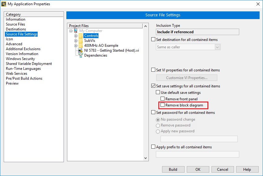

  • 此类问题的可能解决方法是在高级类别中启用调试。选中此选项将包括VI的程序框图,这将大大增加应用程序的大小(大约增加一倍),但通常会解决此错误。
  • 另一种解决方法是使导致错误的 VI 包含前面板和程序框图。导航至源文件设置类别并选择导致错误的 VI。取消选中移除程序框图框。如VI未在项目文件部分列出,则选择依赖关系。取消选中移除前面板移除程序框图

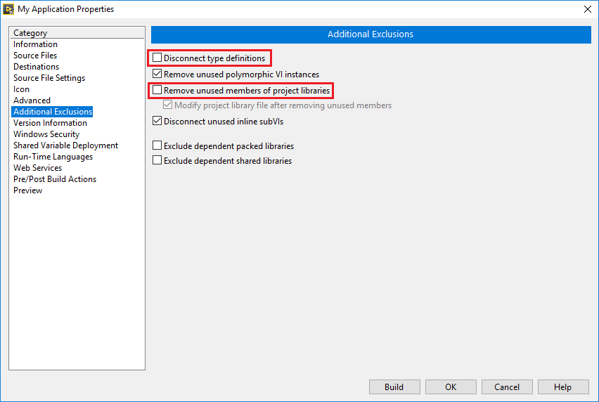

  • 取消选中附加排除项中的以下设置,如下面的屏幕截图所示:断开连接自定义类型移除项目库的未使用成员。
  • 如果您在生成 LabVIEW Sound and Vibration工具包示例时遇到此错误,请确保取消选中上一个要点中提到的附加他排除项,以避免删除工具包使用的重要依赖项。

    • 如果您在解决此错误后仍然遇到子 VI 未执行的问题,请尝试在构建可执行文件时取消选中附加排除项部分下的移除未使用的多态 VI 实例断开连接未使用的内嵌子 VI
