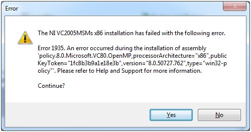

在安装一个NI软件时,收到以下错误:
The NI VC2005MSMs x86 installation has failed with the following error. Error 1935. An error occured during the installation of assembly . . .
为什么会这样?
安装NI软件(如NI-DAQmx,NI-FGEN,NI-SCOPE和LabVIEW)需要NI NI VC2005MSMs。 Windows系统更新时经常会锁定此目录。
如果在Windows系统更新完成后安装仍然失败,请在再次运行安装向导之前安装VC2005MSMs_X86。在尝试以下步骤之前,请重新启动计算机,因为某些正在运行的进程可能会阻止安装成功。
要自行安装VC2005MSMs_X86,请执行以下操作:
  1. 在安装VC2005MSMs子文件夹中找到 VC2005MSMs_x86.msi(例如 NI-DAQmx4.6.1/Products/VC2005MSMs/VC2005MSMs/VC2005MSMS_X86.msi )
  2. 双击 .msi 文件,VC2005MSMs_x86安装完成后,重启计算机。重启后,安装向导将完成而不会出错。
在继续安装其余部分之前,大多数安装向导都会安装这些必要的组件; 但是,如果安装时正在运行的进程已锁定WinSXS目录,则安装将失败。
