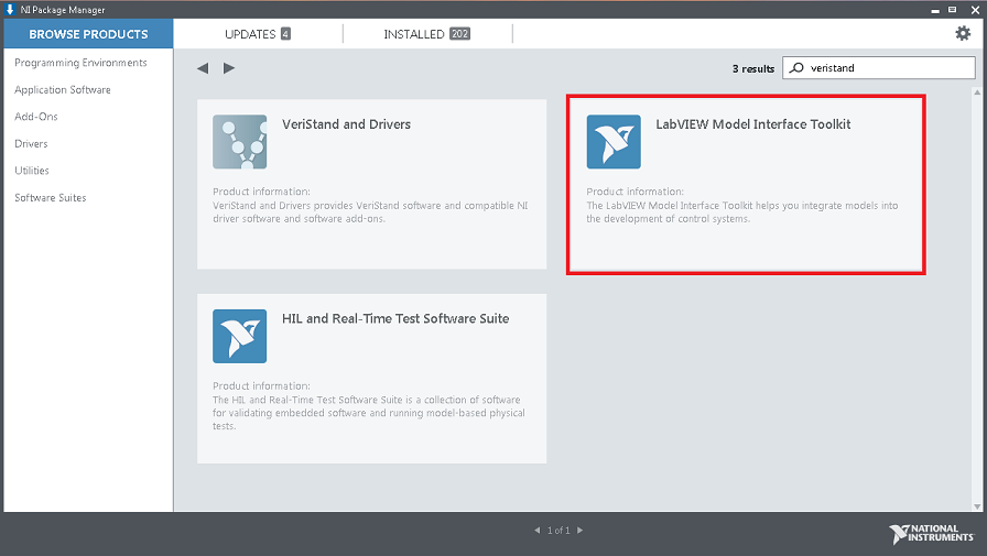

LabVIEW Model Interface Toolkit 2019及更新版本
從2019版開始,LabVIEW Model Interface Toolkit和VeriStand的主要分發方法已從安裝檔轉換成軟體包。從此之後,LabVIEW Model Interface Toolkit軟體包成為獨立於VeriStand的獨立軟體包。如果你想要安裝這個工具包,只需按照下圖所示在NI Package Manager中找到它,或從LabVIEW Model Interface Toolkit下載頁面下載它。

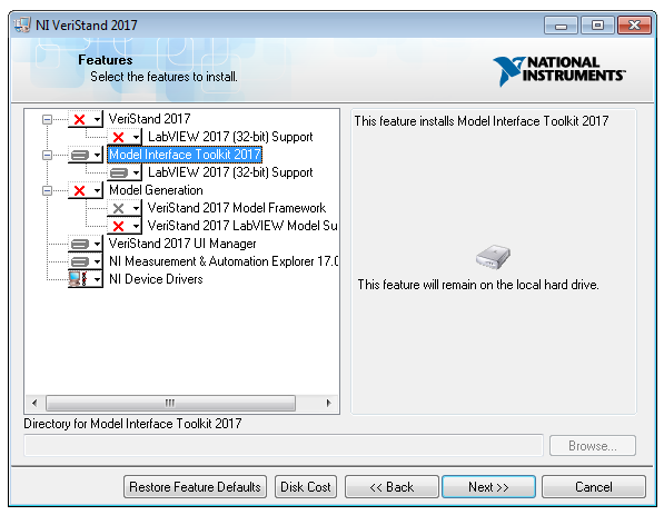

LabVIEW Model Interface Toolkit 2018 SP1及更舊版本
在較舊版本的軟體中,LabVIEW Model Interface Toolkit的主要的安裝方法是通過VeriStand安裝程序。完成以下步驟來安裝此工具包:
  1. 開啟相應版本的VeriStand安裝檔,這個檔案可在VeriStand Download page中以physical media的形式獲得。
  2. 安裝檔初始化後,按Next。
  3. 在User Information的步驟中,選擇Install NI VeriStand 20xx Evaluation - Serial number not required選項,然後按Next 。
  4. 在Destination Directory的步驟中,不用做任何更動,然後按Next。
  5. 在Features步驟中,只需選擇下圖所示的選項即可安裝LabVIEW Model Interface Toolkit而無需安裝VeriStand。
