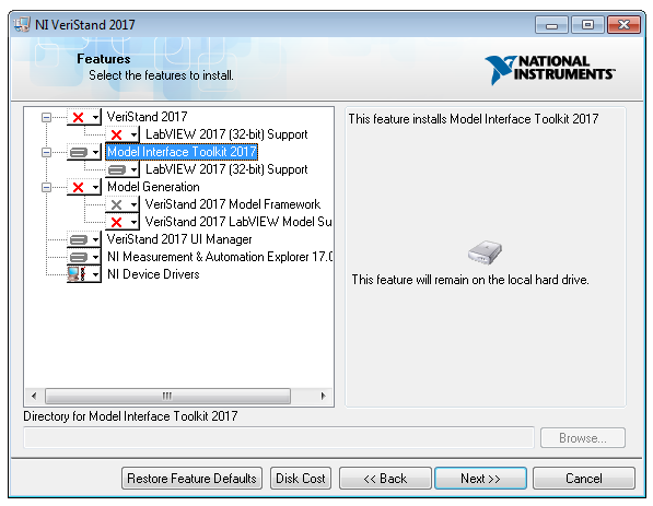

  5. Features ステップで下の図に示す選択のみを行うことで、VeriStand をインストールせずに LabVIEW モデルインターフェースツールキットをインストールできます。
インストールが完了したら、NI License ManagerでLabVIEW Model Interface Toolkitをアクティブにするか、NIライセンスウィザードを使用する必要があります。
