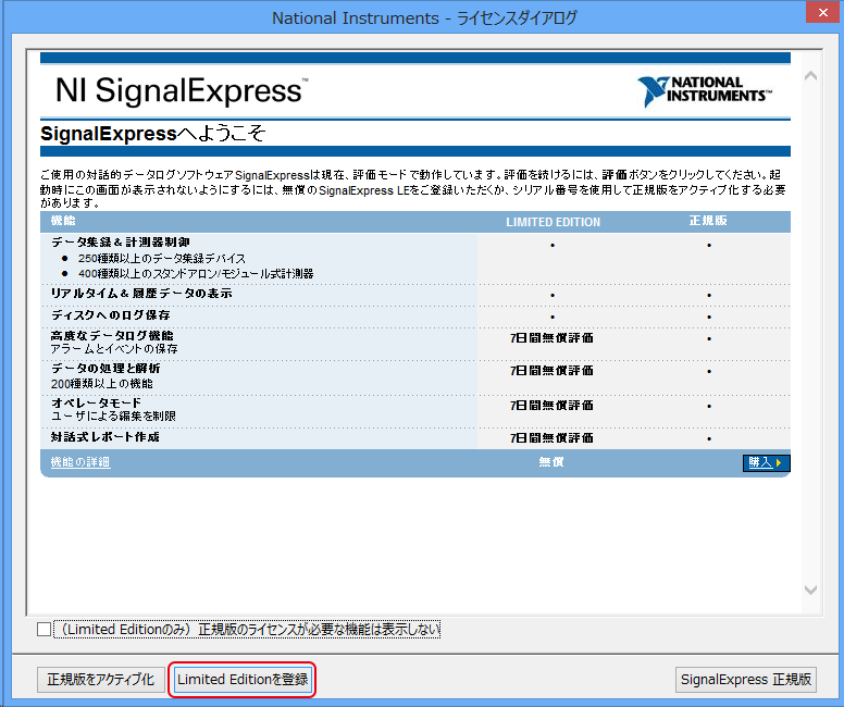

SignalExpress ライセンスダイアログ
SignalExpressを7日間の評価モードで起動すると、以下のダイアログが表示されます。
LEを登録するには、Limited Editionを登録ボタンをクリックします。その後のページはデフォルト設定のまま進めます。その後にLEのアクティブ化をおこなうプロセスを進めて、アクティブ化を行います。
