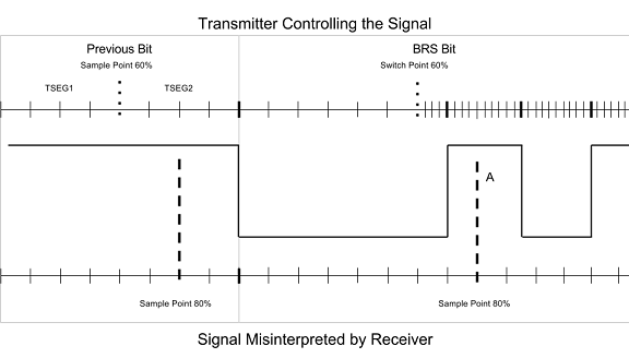

この動作は通常、デバイスのサンプルポイント間の不一致によって発生します。
  • ノード内のデバイス間のビットタイミングが一致するように、 XNET Session:Interface:64bit Baud Rate およびXNET Session:Interface:64bit FD Baud Rate プロパティを使用して変更します。
  • NI-XNET 16.1以降では、特定のサンプルポイントに必要な16進数値のボーレートを安易に設定できるダイアログ構成がございます。これについては本資料後半で詳しく説明します。
BRSは、ビットレートが通常のレート(Arbitration IDとヘッダに使用されるレート)からデータビットレートに切り替えられるCANフレーム内のポイントを示します。BRSは、レセシブビットとしてサンプルポイントまで送信します。サンプルポイントにて、データレートは即座に切り替わります。
データビットレートは通常レートよりはるかに高いため、すべてのノードのサンプルポイントが一致することが不可欠です。通常レートのサンプルポイントが他のノードと一致しない場合、送信機のサンプルポイントと受信機のサンプルポイントのずれによりデータビットが早期に送信されたり、データ解釈の誤りの可能性が発生します。
例えば、送信機と受信機は、通常ビットレートの4倍のデータビットレートとして設定されているとします。送信機は、通常レートサンプルポイント60%のフレームをサンプルポイント80%の受信機に送信します。サンプルポイントでは、受信機がまだ信号のサンプリングを待機している間に、送信機はより速いデータビットレートに切り替わります。後に送信機は残りフレームのビットを送信続け、受信機は不定値または不正確な値を読むかもしれません(下記図のA)。残りのデータのサンプルポイントにオフセットが生まれ、エラーが発生します。
