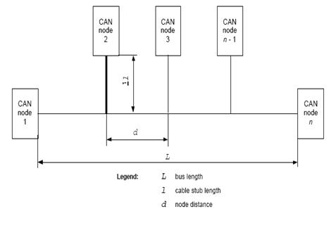

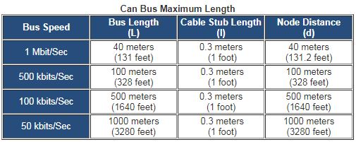

我正在构建CAN总线,我想知道CAN总线的最大长度,或者端节点之间的最大距离是多少。此外,任何节点与主CAN总线的最大距离是多少?
如果使用电缆(无终端电阻)或T型连接器接入总线,则当传输速率为1Mbit / s时,线缆距离不应超过0.3米。
CAN总线旨在使用总线网络拓扑进行设置,您不能使用星形或环形拓扑。 CAN规范限制了设备与总线连接的距离。下图展示了如何配置总线。
如果使用容错或低速总线,则需要在每个节点上提供终端电阻。如果您有高速总线,则需要在总线的两端连接终端电阻。通常,您将主设备放置在总线的一端(节点1),但也可以将主设备连接在总线中间而不带终端电阻,此时,终端在总线末端的节点处。
