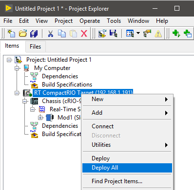

Ahora los puertos del NI 987x aparecerán en Measurement & Automation Explorer debajo del objetivo RIO correspondiente a su chasis CompactRIO, como se muestra a continuación.
![](/servlet/rtaImage?eid=ka03q000000lLSw&feoid=00N3q00000HUsuH&refid=0EM3q000001ctfc)
Una vez que sus puertos se detectan correctamente en MAX, deben configurarse para que coincidan con la configuración del dispositivo con el que se está comunicando. Configure la velocidad en baudios, la paridad y el control de flujo para garantizar una comunicación de datos adecuada.

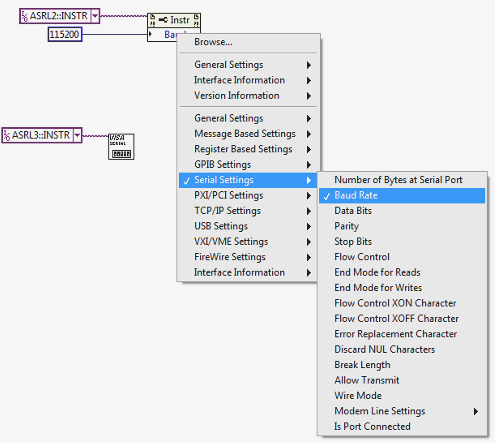

En LabVIEW, puede colocar un VISA Configure Serial Port VI o un VISA Property Node para configurar los ajustes de sus puertos individuales.
![](/servlet/rtaImage?eid=ka03q000000lLSw&feoid=00N3q00000HUsuH&refid=0EM3q000001ctgL)
Si se han configurado los puertos, puede abrir una sesión VISA para esos puertos y escribir en ellos / leerlos para comunicarse con su instrumento en serie.
