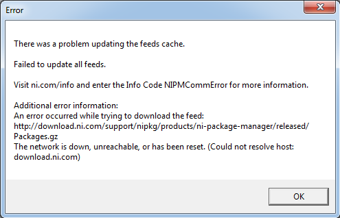

在NI Package Manager(NIPM)中安装,更新或升级产品时,出现以下通信错误。
更新Feed缓存时出现问题。
无法更新所有字段。
访问ni.com/info并输入信息代码NIPMCommError以获取更多信息。
其他错误信息:
尝试下载Feed时发生错误:
http://download.ni.com/support/nipkg/products/ni-package-manager/released/Packages.gz
网络已关闭,无法访问或已重置。 (无法解析主机:
download.ni.com
