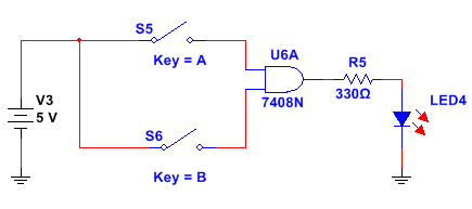

我在NI Multisim中建立了一個數位電路,它具有兩個常開觸動開關(SPST),如下所示。運行模擬時,開關是打開還是關閉都沒差因為LED都是常亮。我該如何在NI Multisim中使此電路正常工作?

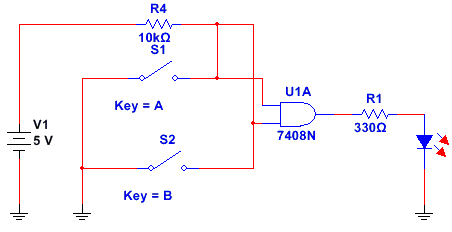

  • 使用SPST開關,連接此電路的一種方法是添加一個電阻器,然後如下圖所示連接電路。當開關閉合時,AND gate的輸入端接地,為低電位。當開關斷開時,輸入端通過電阻連接到Vcc,從而為您提供高電位。
注意:SPST開關的型號由兩個電阻組成。雙擊開關以打開組件屬性對話框來查看其屬性。當開關斷開時,電阻由Roff表示,為100MΩ;當開關閉合時,電阻由Ron表示,為100 µΩ。在您的電路中,無論開關位置如何,AND gate的輸入均為5V,這就是為什麼輸出始終為高電平的原因。在現實世界中,當開關斷開時,沒有真正的電壓施加到閘極輸入,並且它是浮動的。通常輸入端浮動到高電位,但是任何雜訊都可能導致輸入變低。因此,該電路是不可預測的。

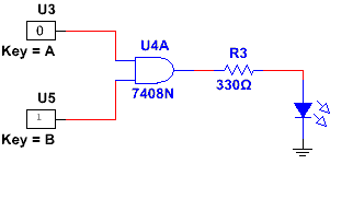

如果您想快速了解NI Multisim中的電路邏輯,可以使用 Interactive Digital Constant組件。此部分位於Digital Sources家族下的Sources組中。這部分是一個虛擬開關,用於向數位組件輸入發送高電位或低電位。
