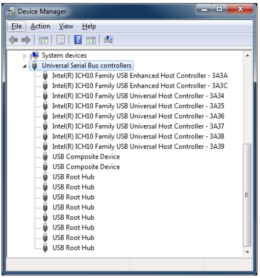

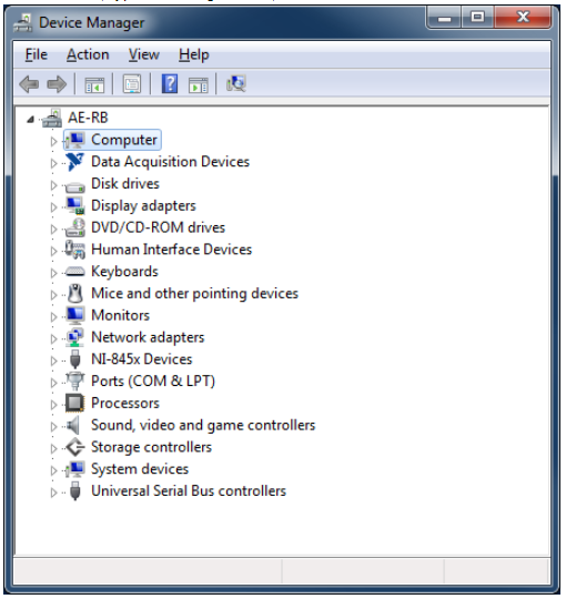

  2. 在Windows的開始選單滑鼠右鍵點擊執行(R) ,輸入devmgmt.msc之後單擊確定按鈕打開Windows裝置管理員。
  3. 確認有問題的設備連接到哪個USB Root Hub(port)。為此,請展開"通用序列匯流排控制器"

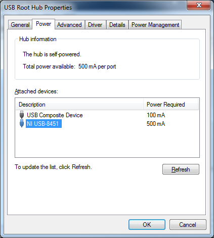

  4. 要查看您的設備是在哪個USB孔,請依次雙擊每個USB Root Hub選項,然後點擊開啟/關閉以查看您的設備是否已列出。

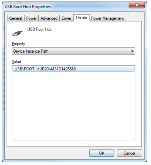

  5. 找到列出設備的USB Root Hub後,點擊詳細資料選項,然後從下拉式選單中選擇裝置例項識別碼(Device Instance Id)。如果您使用Windows 7,請選擇裝置例項路徑(Device Instance Path)。記錄下在第一個和第二個"\"符號之間顯示的名稱,例如ROOT_HUB20。
