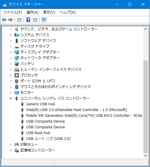

  3. 問題のデバイスが接続されているUSBハブ(ポート)を特定する必要があります。 これを行うには、リストの一番下にある「ユニバーサル シリアル バス コントローラー」グループを展開します。

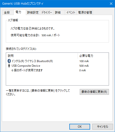

  4. 順番に、すべてのUSB ルート ハブ項目をダブルクリックして電源タブをクリックし、デバイスがリストされているかどうかを確認します。

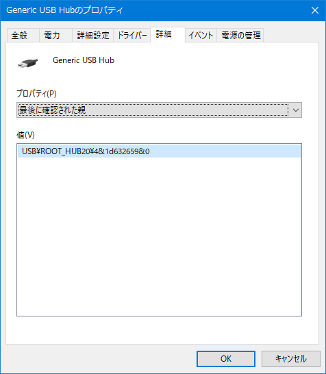

  5. デバイスが一覧表示されているハブが見つかったら、詳細タブをクリックし、ドロップダウンメニューから最後に確認された親を選択します。Windows 7を実行している場合は、デバイス インスタンス パスを選択します。値リストにある1番目と2番目の\記号の間に表示されている名前を記録します(例:ROOT_HUB20)。
