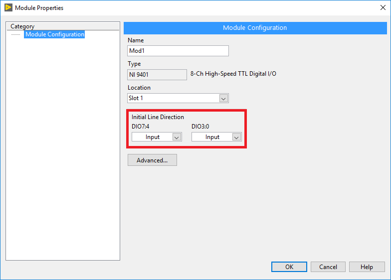

当在CompactRIO机箱中使用NI 9401时,配置模块输入或输出的方法如下:
  • 初始输入/输出配置可以从Module Properties对话框进行配置。要访问Module Properties,请右键单击项目资源管理器中的模块,然后单击Properties。
注意:带有DAQmx的CompactRIO将具有Real-Time Scan ResourcesReal-Time Resources。仅当模块放置在Real-Time Scan Resources下时,上述属性选项才可用。如果您需要将其放置在Real-Time Resources下,则需要按照为DAQ Chassis提供的步骤进行操作。
  • 您还可以使用I/O方法节点以编程方式更改线的方向。您可以通过进入函数面板并选择Programming» FPGA I/O » I/O Method来创建方法放置方法后,右键单击它并转到Select Item » Mod(x) 现在单击“Method”并选择“Select Line Direction”。
