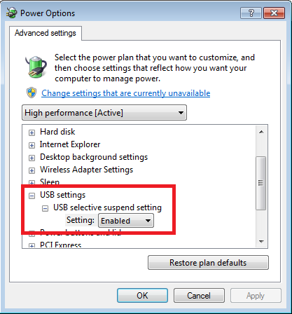

这可能是由于Windows设置(称为USB选择性挂起)引起的 。默认情况下此设置是启用状态。启用后,它将切断空闲USB设备的电源以节能。
可以通过“ 性能设置”禁用此设置 ,如下所示:
  1. 通过以下方式找到电源选项所有控制面板项目»电源选项»编辑计划设置
  2. 选择更改高级电源设置
  3. 展开“ USB设置”选项卡并启用USB选择性挂起设置

  • 在必须重新安装DAQmx驱动程序之前,请始终尝试重新启动计算机。
  • USB 3.0端口似乎不受此设置的影响,因此使用USB 3.0端口也可能是可行的解决方案。
