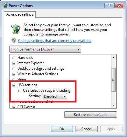

이는 USB 선택적 일시 중단이라는 Windows 설정으로 인해 발생할 수 있습니다. 기본적으로 이 설정은 활성화되어 있습니다. 활성화되면 전원을 절약하기 위해 유휴 USB 장치의 전원을 차단합니다.

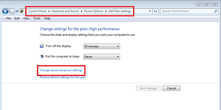

이 설정은 다음과 같이 성능 설정을 통해 비활성화 할 수 있습니다.
  1. 모든 제어판 항목»전원 옵션»계획 설정 편집을 통해 전원 옵션으로 이동합니다.
  2. 고급 전원 설정 변경을 선택합니다.
  3. USB 설정 탭을 확장하고 USB 선택적 일시 중단 설정활성화합니다.
