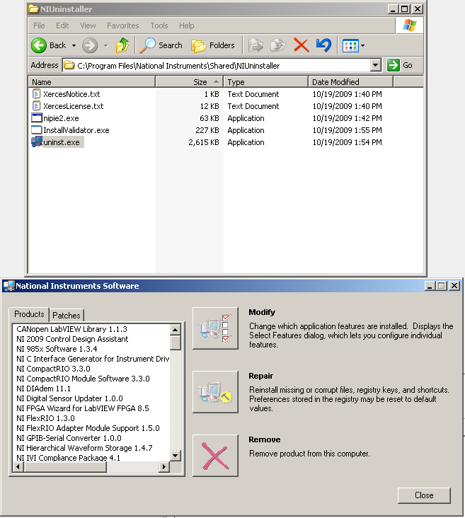

1. 您可以通过从<National Instruments>\Shared\NIUninstaller目录中查找uninst.exe来手动运行卸载程序。
2. 如果在指定目录中找不到卸载程序,则可以尝试为要卸载的NI软件运行自定义Windows卸载程序。

8. 复制.msi文件的目录路径和文件名,并将其粘贴到Windows资源管理器地址栏中。
9. 此步骤将运行与.msi文件关联的软件的卸载程序。
