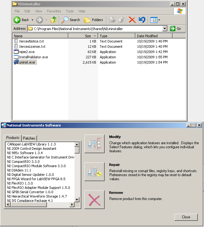

"National Instruments Software"가 제어판의 프로그램 추가/제거에서 발견되지 않으면 National Instruments 소프트웨어를 제거하는 두 가지 방법이 있습니다.
- <National Instruments> \ Shared \ NIUninstaller 디렉터리에서 uninst.exe 를 찾아 수동으로 제거 프로그램(NIUninstaller)을 실행할 수 있습니다.
![](/servlet/rtaImage?eid=ka0VU0000002cnb&feoid=00N0Z00000HEWRt&refid=0EM0Z000000WDZo)
- 지정된 디렉토리에서 제거 프로그램을 찾을 수없는 경우, 제거하려는 NI 소프트웨어에 대한 사용자 정의 Windows 제거 프로그램을 실행할 수 있습니다.
