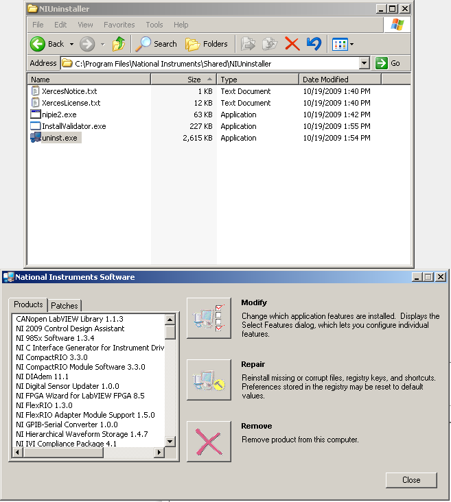

De lo contrario, hay dos formas de desinstalar el software de National Instruments si no se puede encontrar el "National Instruments Software" en Agregar o quitar programas.
- Puede intentar ejecutar el desinstalador manualmente buscando uninst.exe en el directorio <National Instruments>\Shared\NIUninstaller.
![](/servlet/rtaImage?eid=ka0VU0000002cnZ&feoid=00N0Z00000HEWRt&refid=0EM0Z000000WDZj)
- Si no puede encontrar el desinstalador en el directorio especificado, puede intentar ejecutar el Desinstalador de Windows personalizado para el software NI que está intentando desinstalar.
