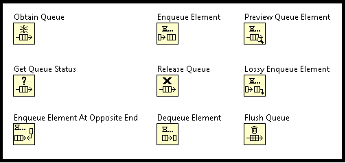

與array不同,您無法隨機存取Queue中的元素 (element)。Queue僅能夠作為一個緩衝區,供您enqueue (增加/插入) 和dequeue (減少/移除)元素。欲查看Queue中所有元素的唯一方法是逐個dequeue。另外您也無法對Queue中所有的元素進行資料操作。
您可查看LabVIEW中的相關範例程式。點選Help » Find Examples打開LabVIEW的Example Finder,然後在Search頁面中輸入Queue搜尋。
