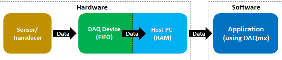

采集数据包含两个方面:现实世界的信号数字化速度(多快?)和软件每次从硬件FIFO检索的数据量(多少?)。这些硬件-软件配置是彼此相互依赖的。
在硬件方面,DAQmx定时函数决定了数据流从设备或传感器传输到数据采集卡上的硬件FIFO的速度。在软件方面,DAQmx读取(Read)函数决定了从PC缓冲区到软件的数据传输。见下图:
第1部分:从设备/传感器到DAQ卡上的硬件FIFO

第2部分:从硬件FIFO到PC缓冲区和编程环境
多少?
DAQmx读取函数的“每通道采样数(Numbers of Samples Per Channel)”输入端决定了从PC缓冲区向编程环境提取的采样数。指定的数据传输机制(DMA,中断请求,编程I/O或USB Bulk)决定了PC缓冲区实际从硬件FIFO读取采样的方式。更多信息,请参阅NI-DAQmx帮助:数据传输机制 。使用编程I/O方法时,DAQmx读取函数直接从硬件FIFO获取样本。使用其他硬件定时传输机制时,建议采样数量是DAQmx定时函数指定速率的1/10。例如,如果DAQmx定时函数上的采样率输入为1000(Hz),则DAQmx读取函数上的每通道采样数不应超过100。这是为了确保没有PC缓冲区过写入或欠写入错误。
