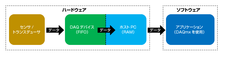

データの読み取りには、2つの側面があります。実際の信号がどれくらい速くデジタル化されているか(どのくらい速度が速いのか?)、ハードウェアFIFOから一度にソフトウェアがどれだけのデータを取り出すか(どれくらい量なのか?)の2点です。これらのハードウェアとソフトウェアの構成は相互に依存しています。
ハードウェア側では、DAQmxタイミング関数はデバイス/センサからデータ収集デバイス上にあるハードウェアFIFOへのデータフローのレートを決定します。ソフトウェア側では、DAQmx読み取り関数はPCバッファからソフトウェアへのデータ転送を決定します。下図を参照してください。
Part 1: デバイス/センサからDAQデバイス上にあるハードウェアFIFOへ

Part 2: ハードウェアFIFOからPCバッファおよびプログラミング環境へ
どれくらい量なのか?
DAQmx読み取り関数のサンプル/チャンネル入力数は、PCバッファからプログラミング環境に取得するサンプル数を決定します。選択されたデータ転送メカニズム(DMA、割り込み、プログラムI/O、またはUSBバルク)は、サンプルが実際にハードウェアFIFOからPCバッファへどのように転送するのかを決定します。詳細については、NI-DAQmxヘルプ: データ転送メカニズムを参照してください。プログラムI/O方式を使用する場合、DAQmx読み取り関数はハードウェアFIFO自体から直接サンプルを取得します。ハードウェアタイミングである他のすべての転送メカニズムを使用する場合、サンプル数はDAQmxタイミング関数で指定されたレートの1/10にすることを推奨します。たとえば、DAQmxタイミング関数のレート入力が1000(Hz)の場合、DAQmx読み取り関数のサンプル/チャンネル数は100を超えないようにしてください。これは、PCバッファの上書きまたはアンダーライトエラーにならないようにするためです。
