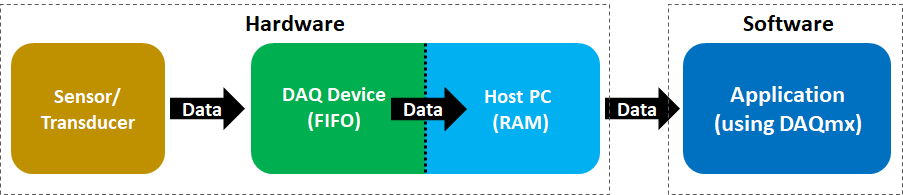

Existen dos aspectos a considerar en la adquisición de datos: la rapidez con la que se digitaliza la señal del mundo real y cuántos datos son extraídos (de forma simultánea) vía software desde el hardware FIFO (siglas en inglés de First In-First Out). Estas configuraciones de hardware y software son codependientes entre sí.
En el lado del hardware, el VI o función Timing de la paleta DAQmx, determina la velocidad del flujo de datos desde el dispositivo / sensor al FIFO del hardware en la placa de adquisición de datos. En el lado del software, la función Read de DAQmx determina la transferencia de datos desde el búfer de la PC al software. Vea la figura a continuación:
