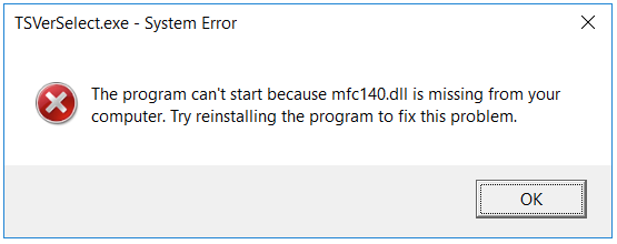

TestStandをインストールしてコンピューターを再起動すると、次のシステムエラーメッセージが表示されます。
コンピュータにmfc140.dllが見つからないため、プログラムを起動できません。この問題を解決するには、プログラムを再インストールをお試しください。
エラーの原因は何ですか?エラーを解消する方法はありますか?
このエラーは、TestStandの実行に必要なソフトウェアコンポーネント(DLLファイル)の1つがTestStandと一緒にインストールされなかった時に発生します。 mfc140.dllファイルは Microsoft Visual C++ 2015 再頒布可能パッケージ Update 3 RCパッケージに含まれています。
問題を解決するには:
  1. Microsoft Visual C++ 2015 再頒布可能パッケージ Update 3 RCからパッケージをダウンロードします。
  2. ダウンロードした.exeファイルを実行して、x64とx86の両方のパッケージバージョンをインストールします。
上記の手順を実行して問題が解決した場合は、TestStandの再インストールは必要ありません。
