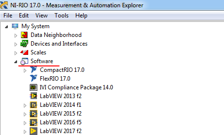

NI CompactRIO 驱动程序未安装或不兼容
单击终端和设备后,将打开添加终端和设备窗口。如果您在此窗口中没有看到 Real-Time CompactRIO 的文件夹,则 NI CompactRIO 设备驱动程序可能没有正确安装。
  • 通过比较版本,确保您的 NI-RIO 或 NI CompactRIO 设备驱动程序已安装并与您的 LabVIEW 版本兼容。有关详细信息,请参阅 NI-RIO 和 LabVIEW 版本兼容性 和 NI-CompactRIO 和 LabVIEW 版本兼容性 。
  • 如果在添加终端和设备窗口中展开 Real-Time CompactRIO 文件夹后(即使选择了新建终端或设备 ),仍未看到需要添加的CompactRIO控制器的型号,则 CompactRIO 驱动程序的版本可能不支持您的控制器型号。控制器型号和驱动程序版本之间的兼容性可以在避免CompactRIO 系统的软件兼容性问题 中找到。
  • 要找到 LabVIEW 或 NI CompactRIO 驱动程序的版本,请打开NI Measurement & Automation Explorer (MAX)并查看左侧导航窗中的软件选项卡下:
  • 如果使用安装盘安装 NI CompactRIO 驱动程序,也有可能是 NI CompactRIO 驱动程序安装盘损坏,导致驱动程序安装损坏。如果是这种情况,请访问NI CompactRIO 驱动程序 页面下载最新版本。
