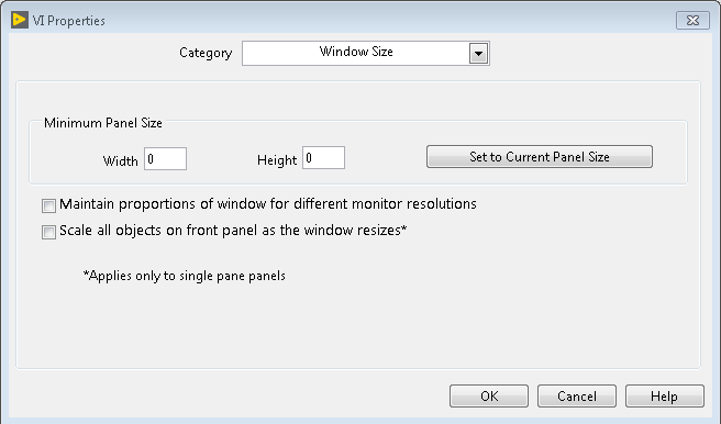

选项1:
在LabVIEW中单击
文件»VI属性»类别下拉菜单»窗口大小(File»VI Properties»Categories Drop-down»Window Size)。
取消选中两个复选框
保持不同显示器分辨率的窗口比例(
Maintain proportions of window for different monitor resolutions),
和
在窗口调整大小时缩放前面板上的所有对象(Scale all objects on front panel as the window resizes)
重新保存VI并尝试将其移动到另一台计算机

保持不同显示器分辨率的窗口比例
选项可以调整VI的大小,以便在具有不同显示器分辨率的计算机上打开时占用大致相同的屏幕空间。
将
窗口调整大小
选项
缩放到前面板上的所有对象时,会
自动调整所有前面板对象的大小,使其与前面板窗口的大小成比例。由于字体大小已修复,因此文本不会调整大小。
对不同的显示器分辨率
使用
维持窗口比例
也适用于具有不同分辨率的双显示器。通过选择维持不同显示器分辨率的窗口比例,将保持比例前面板尺寸相对于显示器分辨率,但前面板的物理尺寸将改变。
例如,您有两台显示器,左侧的显示器分辨率高于右侧的显示器。打开VI并选择
文件»VI属性»类别下拉菜单»窗口大小,
然后选择
维护不同显示器分辨率的窗口比例
。如果您现在从左向右移动前面板,您会注意到一旦前面板进入右侧显示器,物理尺寸将增加,但比例保持不变。这是如何使用
维护不同显示器分辨率的窗口比例
属性的完美示例。
