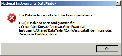

DIAdem을 설치하고 컴퓨터를 재부팅하면 The DataFinder cannot start due to an internal error라는 오류 메시지가 나타납니다.

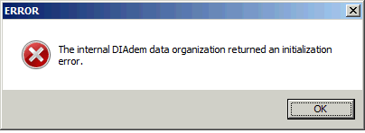

또한 DIAdem을 시작하려고 하면 Data Organization이 초기화 오류를 반환했다는 다음 오류 메시지가 표시됩니다.
때로는 강제 재설치로 이 문제를 해결할 수 있습니다. 다음의 사이트를 참고 하십시오:
작동하지 않거나 손상된 NI 소프트웨어 강제 설치 제거
아래의 디렉토리에서
storetypes.usiconfig
의 이름을 변경하십시오.
윈도우 XP :
C:\Documents and Settings\All Users\Application Data\National Instruments\Shared\USI\Config
Windows Vista / Windows 7 :
C:\ProgramData\National Instruments\Shared\USI\Config
의 이름을 변경하면 DIAdem이 파일을 다시 생성하므로 더 이상 위의 오류 메시지가 표시되지 않습니다.
추가 정보
이 에러 메시지는 USI(Universal Storage Interface) 설정 파일 중 하나가 손상되었음을 의미합니다. 설정 파일이 예상 위치에 없는 경우 강제 재설치 또는 DIAdem 자동 생성으로 설정 파일들을 대체할 수 있습니다.
