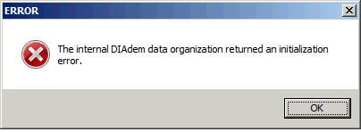

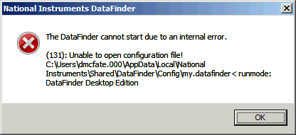

DIAdemをインストールしてコンピュータを再起動すると、内部エラーのためDataFinderを起動できないことを示すエラーメッセージが表示されます。
また、DIAdemを起動しようとすると、データ編成が初期化エラーを返したことを示す次のエラーメッセージが表示されます。
ソフトウェアを
強制再インストール
すると、この問題が解決することがあります。
このディレクトリの
storetypes.usiconfigの
名前を
変更
します。
Windows XP
C:¥Documents and Settings¥All Users¥Application Data¥National Instruments¥Shared¥USI¥Config
Windows Vista / Windows 7
C:¥ProgramData¥National Instruments¥Shared¥USI¥Config
名前を変更すると、ファイルが再作成され、上記のエラーメッセージは表示されなくなります。
これらのエラーメッセージは、NI Universal Storage Interface (USI) の構成ファイルの1つが破損したことを示しています。これらは強制再インストール、またはそれらが予想される場所にない場合はDIAdemによって自動生成されることで置き換えることができます。
