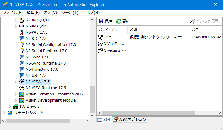

NI-VISAがインストールされているかどうかを確認するには、MAXを開いてソフトウェアを展開し、インストールされているソフトウェアの一部としてNI-VISAが表示されているかどうかをチェックします。
NI-VISAがインストールされていない場合、またはバージョン4.1以前を使用している場合は、NI-VISAの最新バージョンをこちらからダウンロードできます。
NI-VISA 4.1以降がインストールされている場合は、コントロール パネルのプログラムと機能からNI-VISAを修復してください。それでも問題が解決しない場合は、お使いのオペレーティングシステムと互換性のあるVISAの最新バージョンにアップグレードしてください。
