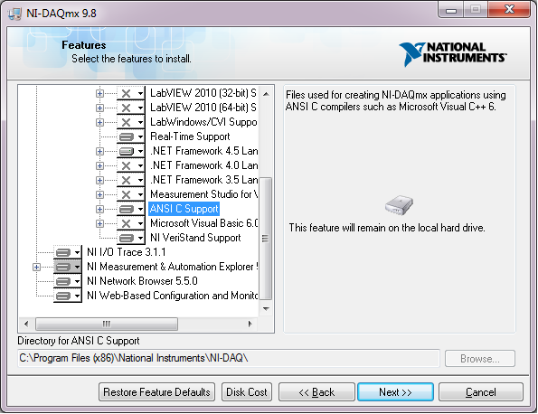

如果您的计算机上没有此目录,请确保在安装DAQmx驱动程序时选择安装ANSI C支持。
