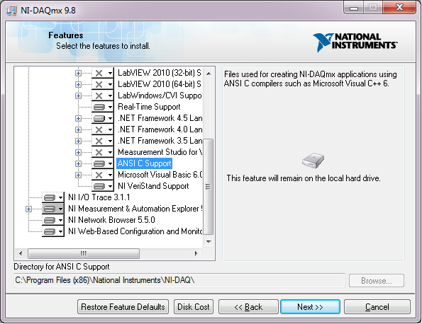

추가 정보
컴퓨터에 이 디렉토리가 없다면, DAQmx 드라이버의 사용자 지정 설치를 구성 할 때 ANSI C 지원을 설치하도록 선택했는지 확인하십시오.
