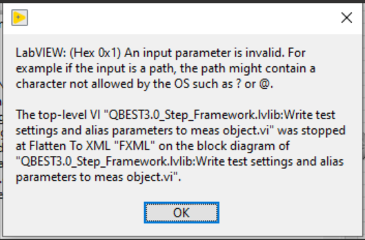

  • 当我在LabVIEW中对文件进行操作时,发生错误1,在错误信息中我看到相关文件名似乎包含“:\”。为什么会这样?
  • 运行我的LabVIEW程序时,尝试打开、写入/读取或关闭某些文件(如图片、文本文件等)时,会收到错误提示:
错误1发生于<VI名称>
可能原因:
LabVIEW:(Hex 0x1). 输入参数无效。如输入是路径,路径可能包含操作系统禁止使用的字符,如?或@。
此类错误可能由多种原因导致,包括但不限于文件名中包含无效字符、权限问题以及文件路径长度超出限制。请检查以下各项:
  • Windows 文件命名规则禁止在最终传递给文件 I/O 子 VI 的文件路径中使用某些特殊字符。此错误最常见的原因是在将字符串转换为路径时,无意中包含了反斜杠(\)、冒号(:)或其他控制字符,尤其是在字符串中包含日期(例如 9/22/04)时。以下字符不应出现在任何文件名中:\ / : * ? " < > |  。删除或替换输入字符串中的这些控制字符后,通常即可解决此错误。如果你使用的是字符串并将其转换为路径,避免添加回车符或换行符。例如,在输入字符串时按下 Enter 键会插入换行符,而换行符对于文件名来说属于无效字符。
  • 如果使用创建路径函数,需要注意不能只给名称或相对路径端子输入值而把基路径端子留空。如果将基路径端子留空,并在名称或相对路径端子输入 "File.txt"的话,则输出值将变成:”File.txt:\”从而引发错误。
  • 如果在文件路径输入中仅指定文件名,而未包含驱动器路径,也可能导致此错误。请确保在文件名中包含驱动器路径(如C:\filename,E:\filename)。
  • 如果 LabVIEW 无法正确访问目标文件,也可能导致输入路径无效。请检查文件或文件夹权限,尝试以管理员身份登录,或咨询 IT 部门确认目标位置是否受组策略限制。
  • 如果指定的路径长度超过 LabVIEW 所允许的最大路径长度,也可能导致此错误。允许的最大路径长度会因所使用的 Windows 版本而异。
  • 当传递给 从文件读取 函数的数据量过大时,也可能出现此错误消息。有关故障排查指导,请参阅相关文档。
即使输入字符串中看不到控制字符,它们仍然可能存在,而且比较容易发现。将字符串连接到一个显示控件,然后右键单击该显示控件,选择“\”代码显示即可。如果确认字符串中包含控制字符,可以使用函数选板中的 字符串 >> 附加字符串函数 >> 搜索替换模式 将其替换为非控制字符(例如下划线 _)。关于如何使用该功能来解决输入参数无效这个错误,请参见下方示例程序片段。
