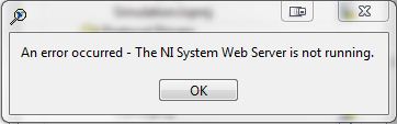

LabVIEW 도움말 섹션에서 NI 예제 탐색기를 열려고 하면 Error : NI Service Locator is not running. 혹은 Error : NI System Web Server is not running. 이라는 메시지가 나타납니다.
LabVIEW 2013 및 이후 버전의 경우 에러 메시지는 다음과 같습니다 :
LabVIEW 2010에서 LabVIEW 2012의 에러 메시지는 다음과 같습니다 :
LabVIEW 2010 이전 버전의 에러 메시지는 다음과 같습니다 :
노트 : LabVIEW 2010에서 LabVIEW 2012로 NI Service Locator가 System Web Server에 통합되었습니다. LabVIEW 2010에서 LabVIEW 2012를 사용하는 경우 아래 단계에 따라 NI Service Locator를 NI System Web Server로 교체하십시오.
이 에러는 새로운 NI 소프트웨어를 설치하고 시스템을 다시 시작하지 않을 때 가끔 발생합니다. 컴퓨터를 다시 시작하면 간단히 문제가 해결됩니다. 재부팅이 불가능한 곳에서 작업하는 경우, 운영체제에 따라 아래의 단계를 통해 NI Service Locator를 수동으로 실행할 수 있습니다.
