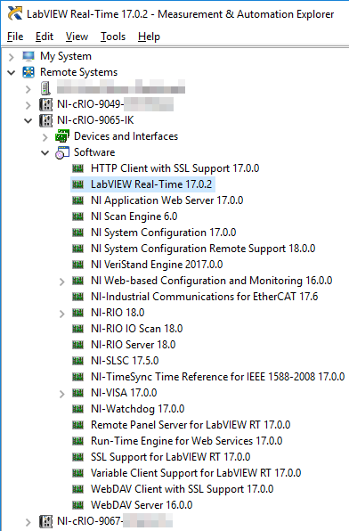

LabVIEW Real-TimeプロジェクトからCompactRIOにVIをデプロイしようとすると、エラーが発生します。
このターゲットは、ホストコンピュータ上のReal-Timeモジュールソフトウェアとは異なるバージョンのLabVIEW Real-Timeを実行しています。 Measurement & Automation Explorer を使用して、バージョンを確認し、Real-Time ソフトウェアを再インストールできます。
このエラーは、cRIO 上の LabVIEW Real-Time バージョンが LabVIEW Real-Time プロジェクトで使用しているバージョンと異なる場合に発生します。 cRIO と適切に接続するには、ホストコンピュータ上の LabVIEW Real-Time のバージョンと cRIO 上のバージョンが一致している必要があります。
cRIO に現在インストールされているソフトウェアのバージョンを確認するには、次の手順に従います。
  1. NI Measurement & Automation Explorer (NI MAX) を起動します。
  2. 左側のメニューでリモート システムを展開し、cRIO を見つけます。
  3. cRIO の項目を展開します。
  4. ソフトウェアを展開して、インストールされているLabVIEW Real-Timeのバージョンを確認します。
このバージョンは、コンピュータ上の LabVIEW のバージョンと一致する必要があります。たとえば、cRIO でバージョン 17.x がインストールされていることが示された場合、プロジェクトで作業するには LabVIEW 2017 を使用する必要があります。
バージョンの不一致を修正するには、 CompactRIOコントローラにNIソフトウェアをインストール します。
