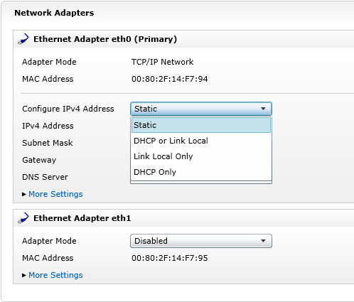

  1. MAX에서 원격 대상을 마우스 오른쪽 버튼으로 클릭하고 삭제를 클릭하여 MAX에서 디바이스를 삭제하십시오. 새로 고침으로 MAX가 원격 대상을 찾을 수 있도록 하고, 장치가 여전히 "Inconsistent IP Settings"으로 나타나는지 확인하십시오.
  2. 타깃을 고정 IP 주소로 설정하십시오. 설정하기 위해선, MAX에서 원격 대상을 클릭하고 네트워크 셋팅(Network Settings) 탭을 열고 IPv4 주소 설정(Configure IPv4 Address)에서 정적(Static)을 선택하십시오.

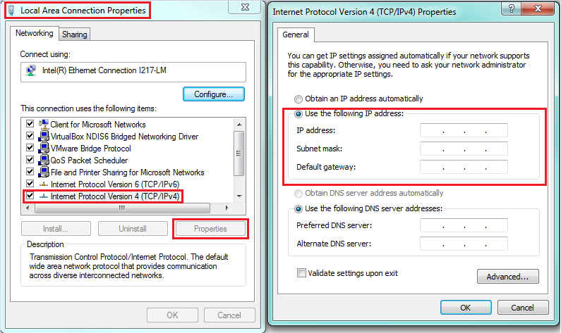

4. IP를 리셋한 후에도 원격 대상의 네트워크 어댑터 설정을 변경할 수 없는 경우, 호스트 PC의 네트워크 설정을 임시로 변경할 수 있습니다. 이것을 하기 위해선:
  1. MAX에서 원격 대상을 클릭하여 원격 대상의 IPv4 주소를 찾고, 네트워크 셋팅(Network Settings) 탭을 열고, IPv4 주소 설정(Configure IPv4 Address) 아래에서 정적(Static)을 선택하십시오.
  2. 네트워크 어댑터의 IPv4 속성을 원격 타깃의 주소로 설정하십시오.
    1. 고정 IP 주소를 설정하려는 어댑터 (일반적으로 로컬 영역 연결(Local Area Connection Properties))를 마우스 오른쪽 단추로 클릭한 다음 “속성(Properties)” 명령을 선택하십시오.
    2. 어댑터의 속성 창에서 인터넷 프로토콜 버전 4(Internet Protocol Version 4) (TCP / IPv4)를 선택한 다음 속성(Properties) 버튼을 클릭하십시오.
    3. 다음 IP 주소 사용(Use the following IP address)을 선택하여 IP 주소와 서브넷 마스크를 설정하십시오.
  1. 위의 머리 기호에 따라 대상에 변경 사항을 적용한 후, 호스트 PC의 어댑터 설정을 원하는 값으로 되돌립니다.
