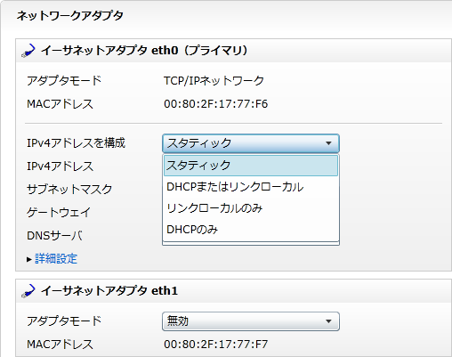

  2. ターゲットを静的IPアドレスに設定します。これを行うには、MAXでリモートターゲットをクリックし、ネットワーク設定タブを開き、IPv4アドレスの設定の下の静的を選択します。

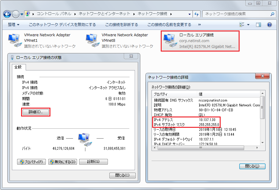

    2. コンピュータのIPv4アドレスとサブネットマスクを確認するには、コントロール パネル>>ネットワークと共有センター>>ローカルエリア接続(または、インターネットまたはネットワークに接続するために使用しているいずれかの接続)に移動して詳細をクリックして開きます。

    1. MAXでリモートターゲットをクリックしてネットワーク設定タブを開き、IPv4アドレスの設定の下にある静的を選択して、リモートターゲットのIPv4アドレスを探します。

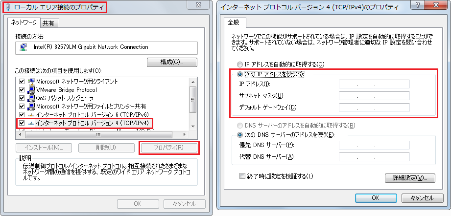

    2. ネットワークアダプタのIPv4プロパティをリモートターゲットのアドレスに設定します。
      1. 静的IPアドレスを設定するアダプタ(通常はローカルエリア接続)を右クリックし、「Properties」コマンドを選択します。
      2. アダプタのプロパティウィンドウで、インターネットプロトコルバージョン4(TCP / IPv4)を選択し、プロパティボタンをクリックします。
      3. 次のIPアドレスを使用してIPアドレスとサブネットマスクを設定するを選択します。
