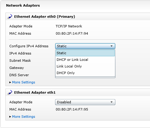

  2. Establecer el destino a una dirección IP estática. Para hacerlo, haga clic en el objetivo remoto en MAX, abra la pestaña Network Settings tab y elija Static en Configure IPv4 Address .

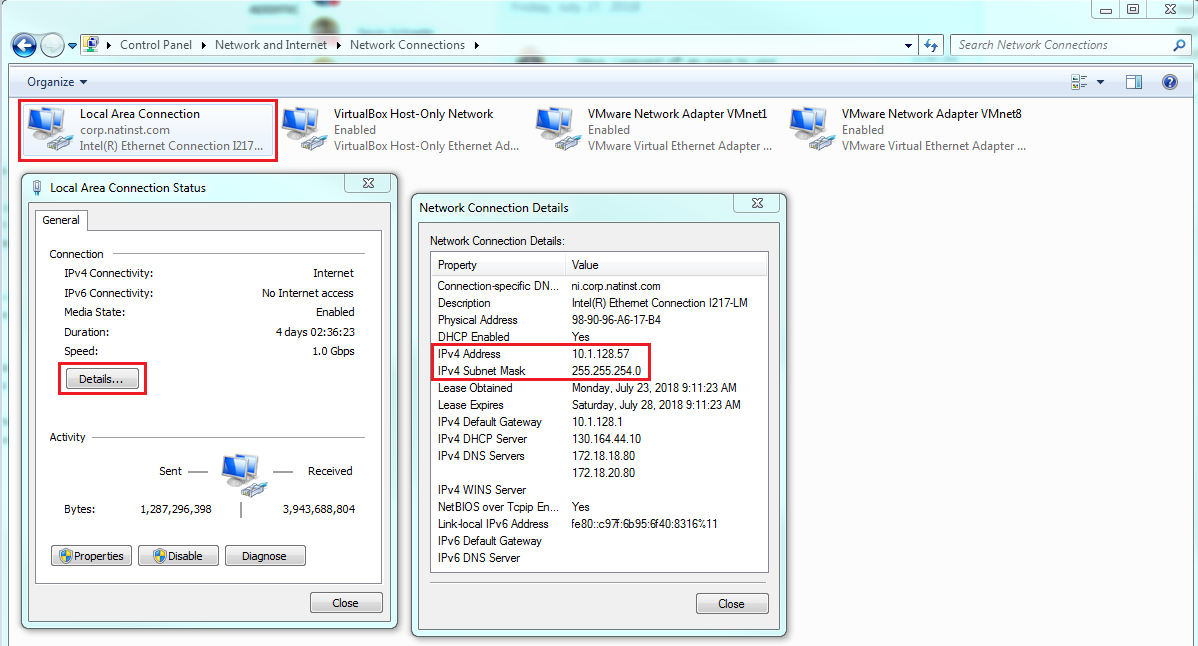

  2. Para encontrar la dirección IPv4 de su computadora y la máscara de subred, debe ir al Control Panel»Network and Sharing Center» Change Adapter Settings»Local Area Connection (o la conexión que esté utilizando para conectarse a Internet o a la red) En la ventana abierta, haga clic en Details .

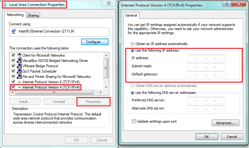

  1. Si no puede cambiar la configuración del adaptador de red para el destino remoto incluso después de un restablecimiento de IP, puede cambiar temporalmente la configuración de red para su PC host. Para hacer esto:
    1. Encuentre la dirección IPv4 para su destino remoto haciendo clic en el objetivo remoto en MAX, abra la pestaña Network Settings y elija Static en  Configure IPv4 Address. .
    2. Establezca las Propiedades de IPv4 para su adaptador de red en la dirección de su destino remoto.
      1. Haga clic con el botón derecho en el adaptador (generalmente Local Area Connection) para el que desea configurar una dirección IP estática y luego seleccione el comando "Propiedades".
      2. En la ventana de propiedades del adaptador, seleccione Internet Protocol Version 4 (TCP/IPv4) y luego haga clic en el botón Properties .
      3. Seleccione Use the following IP address para configurar la dirección IP y la máscara de subred.
  1. Después de aplicar los cambios a su destino según el punto anterior, revierta la configuración del adaptador de la PC Host a los valores deseados.
Nota: la máscara de subred de la PC debe coincidir con la máscara de subred del Real Time Target. Si no coinciden, las configuraciones de IP inconsistentes permanecerán. La máscara de subred de la PC se puede configurar en la misma ventana de configuración que la dirección IPv4.
