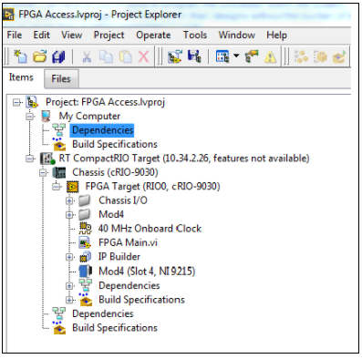

FPGA를 프로그래밍하려면 CompactRIO 드라이버를 설치해야 합니다. 드라이버를 사용하면 NI MAX에서 디바이스를 인식하고 FPGA를 프로그래밍하기 위해 타겟을 LabVIEW 프로젝트에 추가할 수 있습니다. Real-Time Module이 설치되지 않은 경우 다음과 같은 메시지가 표시됩니다. feature not available 은 아래 이미지와 같이 RT 타겟 옆에 표시됩니다.
이러한 상황에서 FPGA VI를 개발할 수 있지만 Real-Time VI를 개발할 수 없습니다.
