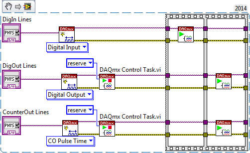

이 에러는 LabVIEW의 실행 타이밍으로 인해 디바이스의 디지털 라인이 잘못된 순서로 예약되어 있기 때문에 발생합니다. 다채널 DI/O 또는 카운터 태스크에 대해 NI-DAQmx에서 NI 9401을 구성할 때 오류 -201133 이 표시되지 않도록 하려면 하나의 태스크를 제외한 다른 모든 태스크가 예약(Reserved)되어 있어야 합니다. 그러면 아래 그림처럼 예약되지 않은 태스크가 먼저 시작하게 됩니다.
추가 정보
이 경우 두 개의 디지털 태스크와 하나의 카운터 태스크가 동시에 실행되고 있습니다. 두 태스크는 DAQmx Control Task 를 사용하여 예약된 상태로 설정됩니다. 그런 다음 두 개의 예약된 태스크가 시작되기 전에 하나의 예약되지 않은 태스크가 먼저 시작됩니다.
9401의 라인은 개별 라인이 아닌 니블 (nibble)을 사용하여 입력 또는 출력으로 구성해야 합니다. 즉, 카운터 또는 DI/O 태스크를 사용하는 경우 라인 0-3 (니블 0)은 모두 입력 또는 출력으로 함께 구성되어야 하고 라인 4-7 (니블 1)은 모두 입력 또는 출력으로 구성되어야 합니다.
카운터 출력의 기본 PFI 라인이 디지털 입력 니블에 있는 경우, 카운터 출력 태스크를 위해 이미 예약되어 있는 니블 0 때문에 디지털 입력 태스크에 대한 NI-DAQmx 시작 태스크 VI에 오류가 발생합니다. NI-DAQmx 채널 프로퍼티 노드를 사용하여 카운터 출력에 대해 니블 1에 PFI 라인을 지정하면 이 문제를 피할 수 있습니다.
