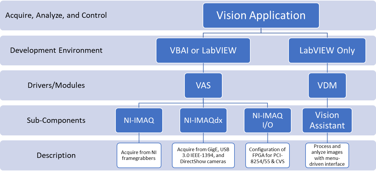

请参阅下面的流程图,了解不同NI Vision软件组件和用途的可视化摘要:
如果您使用LabVIEW编程开发,则需要VAS和VDM,如果您想使用更基系统于配置的环境,则需要VAS和VBAI。您还需要VAS软件与相机通信并获取图像,以及图像处理软件(VDM或VBAI)以处理接收的图像。
