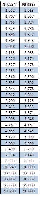

您可以通过查看设备的用户手册,并查看数据速率,从而确定相应设备支持的采样率 。可以使用手册中给出的公式确定数据速率。
下面的示例给出了NI 9234NI 9237的速率(以kHz为单位)。
这些设备具有不连续的采样率,因为它们都属于同一类被称作DSA模块的设备。 DSA模块使用的模数转换器都是Delta-Sigma 数模转换器。 DSA模块需要过采样,这意味着它们需要自己的采样时钟时基。这些时基只能用离散的数字来进行分频。
注意:如果在9234的任务中有9237,默认情况下它将以9234的速率运行。这是因为DAQmx通过自动将更快的主时基路由到其他模块来同步多个模块。但是,您可以通过使用DAQmx 定时属性节点,手动设置Sample Clock >> Timebase >> Source(采样时钟>>时基>>源)属性,从而强制指定任务使用任何可用的时基。
