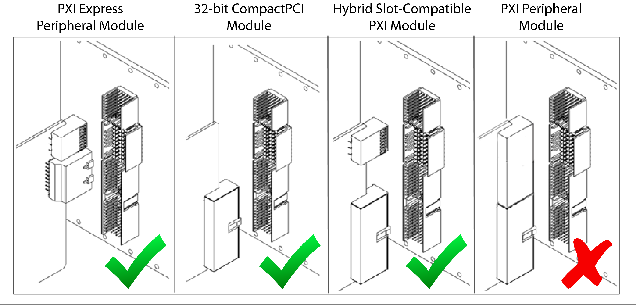

要確定機箱上的插槽類型,請參閱插槽類型圖。以下是PXI Hybrid 插槽類型及其可接受的卡的圖示。
圖1 :三種適合於PXIe Hybrid插槽類型的PXI背板連接器,以及與PXIe Hybrid插槽不相容的PXI標準連接器的圖示
請注意,如果機箱本身是PXI機箱而不是PXIe,則任何插槽中都無法相容任何樣式的PXIe卡。 PXI機箱可相容PXI Peripheral Module或Hybrid Slot-Compatible PXI Module。有關這些連接器類型的範例,請參見上圖。
