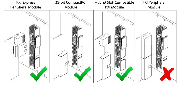

我有兴趣购买PXI Express(PXIe)机箱。如何确保我的PXI卡与PXIe机箱兼容?我怎么知道我的卡是PXI还是PXI(e)?
不同型号的PXI Express机箱,通常由四种类型的插槽组合而成:PXI Express系统定时插槽,PXI Express外设插槽,PXI外设插槽,以及PXI Express混合插槽。
  • PXI Express系统定时插槽兼容PXI Express板卡和PXI Express系统定时板卡。
  • PXI Express插槽仅能兼容PXI Express板卡,因为PXI Express插槽没有PXI Express混合板卡所需的底端接口。
  • PXI外设插槽兼容支持标准PXI接口的PXI板卡,这些板卡可以在PXI机箱上正常工作。
  • 由于背板连接器混合或组合,PXIe混合插槽兼容PXI Express板卡,32-bit CompactPCI板卡以及混合兼容PXI板卡(又称之为PXI Express-ready或者PXIe-ready)。
图1 :在这里您可以看到适用于PXIe 混合插槽的三种类型的PXI背板连接器,以及与PXIe 混合插槽不兼容的PXI标准连接器的图示
选择PXIe机箱时要特别注意。一些PXIe机箱,如NI PXIe-1075,只有PXI 混合兼容插槽。它们没有完整的PXI外设插槽,因此不接受标准的PXI外设卡。目前,只有PXIe-106x系列机箱包含PXI外设,PXIe外设和PXIe混合兼容插槽。有关每个PXIe机箱包含哪些功能的更多信息,请参阅PXI Express机箱产品介绍 。
请注意,如果机箱本身是PXI机箱而不是PXIe,那么PXIe卡就不适合任何插槽。 PXI机箱可以容纳PXI外围模块或兼容混合插槽的PXI模块。有关这些连接器类型的示例,请参见上面的图片。
