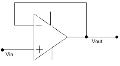

我的外部設備需要 5V 的最低電壓,而我的 USB DAQ 設備電源電壓通常都低於5V,我知道這是預期的輸出結果,但我要怎樣增加電壓和電流才能夠連線到我的低阻抗電路?
解決方案
對更多電壓和電流進行控制的一種方法是使用帶有 DAQ 設備和負載的 Unity Gain 緩衝器(電壓隨耦器),如下圖所示;這允許負載電路由外部供電,因此資料擷取設備就沒有所謂的電流/電壓限制了。
相關資訊
USB 連線埠為設備提供訊號,訊號通常因製造商而異,但有效範圍為 4.4-5.25 VDC。
電壓隨耦器將電壓從高阻抗電路轉移到低阻抗電路,主要是為了防止低阻抗電路載入第一個電路。這是在不從初始電路汲取電流的情況下完成的,但允許從運算放大器輸出不同的電流,具體取決於運算放大器的特性。這也將允許目標電路能接收比 USB 設備原本產生的電流還要更多。
