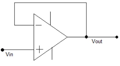

我的外接设备需要最低5V电压,而我的USB DAQ设备输出电压通常低于5V,我知道这是预期输出值,但是如何增加电压和电流连接到我的低阻抗电路?
更好地控制电压和电流的方法是
在DAQ设备上使用Unity Gain Buffer (Voltage Follower)
如下图;这允许负载电路从外部提取电源,因此不会被DAQ设备电流/电压限制。
USB端口提供给设备信号,这信号通常在每家制造商之间会有所不同,但有效范围为4.4-5.25 VDC。
电压跟随器(Voltage Follower)将电压从高阻抗电路传输到低阻抗电平电路,可防止低阻抗电路载为第一电路(1st circuit)。无需从初始电路汲取电流,但是可以根据放大器的特性,改变输出电流。这也允许目标电路接收比USB设备产生的电流更多。
