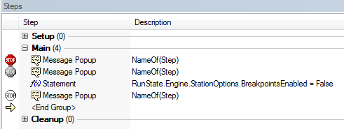

シーケンスファイルのステップでブレークポイントを設定すると、赤色のブレークポイント(通常)や灰色のブレークポイント(無効)とは異なり、「STOP」のアイコンが白色であることがわかります。シーケンスを実行すると、白色のブレークポイントで停止せず、次のステップに進みます。
白色の「STOP」のアイコンのブレークポイントは、ブレークポイントのStation Optionsの設定が無効になっていることを示します。

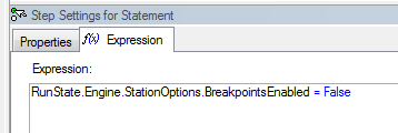

  • プログラムの設定
Statement StepExpressionに、次の式を入力します
RunState.Engine.StationOptions.BreakpointsEnabled = True
TrueまたはFalseに設定して、ブレークポイントをそれぞれ有効または無効にすることができます。
TestStandには、赤色、灰色、白色の3つの異なる色のブレークポイントのアイコンがあります。
赤色は、ブレークポイントが有効になっていることを示します。
灰色は、ブレークポイントが特定の実行に対してのみ無効になっていることを示します。 ブレークポイントを有効または無効にするには、ステップを右クリックして、Breakpoint>>Breakpoint Settingsを選択し、Breakpoint Enabledのチェックのオンまたはオフで有効無効を切り替えます。
白色は、すべての実行でブレークポイントが無効になっていることを示します。
