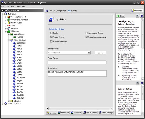

您可以使用NI MAX中的IVI驱动程序进行模拟仪器。为了实现此功能,您将需要
在Measurement&Automation Explorer(MAX)中配置IVI系统
。您可以在MAX的
General
选项卡中指定驱动程序,进行模拟设备,如下所示:
